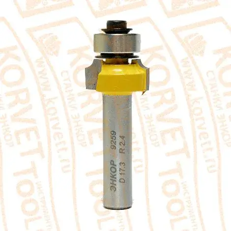

Калёвочная фреза формирует по кромке профиль с радиусом и полкой — это не чистое скругление, а фигурный переход. Подшипник снизу ведёт инструмент по кромке, поэтому профиль получается одинаковым на всей длине детали. Размеры: радиус ножа 2,4 мм, рабочий диаметр 17 мм, рабочая высота 8 мм, хвостовик 8 мм. Для чего подходит: калевка кромки полок, боковин и царг; профиль под плинтус и штапик при подгонке по месту; повторение профиля на реставрируемой детали; мягкий переход на торце наличника. Материалы: массив, МДФ, фанера, клеёный щит. Свилеватый массив и сучки режутся неровно — снижайте подачу на этих участках. По ламинату профиль снимают только с подрезкой. Где применяется: ручной фрезер с цангой 8 мм, фрезерный стол, оснастка с шаблоном. Подшипник должен катиться по ровной кромке: свес или наплыв клея собьют глубину захода. Особенности: радиус 2,4 мм при высоте режущей части 8 мм — профиль заметнее, чем у R1,6, и требует чуть большего съёма; пробуйте на обрезке той же породы.
