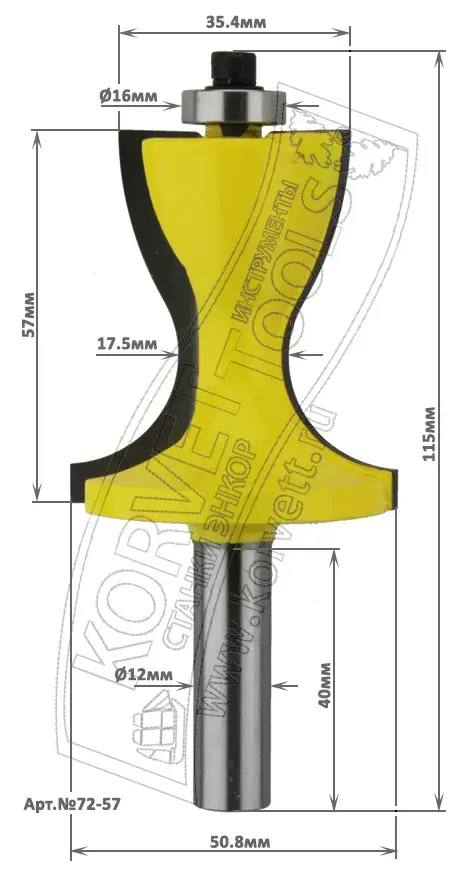

72-57. Фреза кромочная фигурная н\п D50.8 H57 R16,7 TL114 Х12
Обновлено 22.10.2026 1046299
Кромочная фигурная фреза с высокой режущей частью: она снимает по кромке профиль с крупным радиусом 16,7 мм и полкой, а не одну фаску. Высота 57 мм позволяет вести профиль по толстой заготовке за один установ — так делают обвязку, царги и массивные кромки. Размеры: рабочий диаметр 50,8 мм, высота режущей части 57 мм, радиус ножа 16,7 мм, общая длина 114 мм, хвостовик 12 мм. Для чего подходит: профильная кромка столешницы и толстой полки; обвязка филёнчатой двери; профиль царги и подстолья; скругление края массива крупным радиусом; декоративная кромка мебельного щита. Материалы: массив, клеёный щит, МДФ, фанера. Крупный радиус режется по всей глубине профиля, поэтому на свилеватом массиве снижайте подачу и не останавливайтесь посреди детали. Где применяется: ручной фрезер с цангой 12 мм, фрезерный стол с упором, копировальная оснастка. Работа на такой высоте режущей части требует жёсткой базы: на тонкой подошве фрезер начинает вибрировать.
