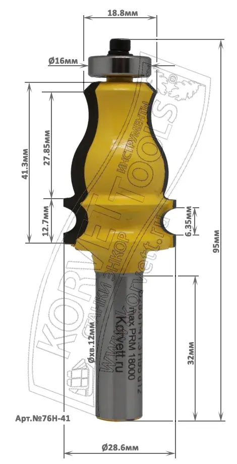

76E-41. Фреза кромочная фигурная н\п D38.1 H41.3 TL-95.3.Х12 16409
Обновлено 22.10.2026 1046310
Фреза с нижним подшипником снимает профиль по кромке: обойма катится по шаблону или по кромке детали снизу, а режущая часть повторяет контур сверху. Схема удобна, когда шаблон лежит под заготовкой и его не надо снимать при перевороте детали. Размеры: рабочий диаметр 38,1 мм, высота режущей части 41,3 мм, общая длина 95,3 мм, хвостовик 12 мм — по полям склада и названию. Диаметр подшипника в названии не указан. Для чего подходит: профиль по кромке толстого щита и бруса; обгонка по шаблону снизу; повторение профиля на дверном полотне, столешнице, подоконнике; снятие свеса детали, у которой лицевая сторона должна остаться нетронутой. Материалы: массив, МДФ, фанера, плиты. При высоте режущей части больше 40 мм работа идёт в несколько проходов: за один заход кромка греется и поджигает древесину. Где применяется: ручной фрезер с цангой 12 мм, фрезерный стол. Номер 16409 каталожный, профиль по нему не расшифровать — сверяйте форму по фото карточки.
