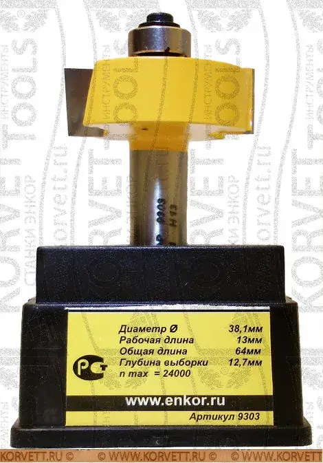

9303. Фреза кромочная фальцевая н\п D38.1х13 Х12 глуб.12,7
Обновлено 22.10.2026 1046381
Фальцевая фреза с нижним подшипником под глубокий фальц: снимает ступень до 12,7 мм и оставляет ровную полку. Хвостовик 12 мм — под фрезеры и столы с крупной цангой. Размеры: рабочий диаметр 38,1 мм, рабочая высота 13 мм, хвостовик 12 мм, глубина фальца 12,7 мм по маркировке. Для чего подходит: четверть под заднюю стенку в толстом корпусе; фальц под стекло и витражную вставку; ступень под фанеру 12 мм; выборка под накладку на массивной двери. Материалы: массив, клеёный щит, МДФ, фанера. По ЛДСП кромку рвёт на выходе — оставляйте припуск и подрезайте вторым проходом. Где применяется: ручной фрезер с цангой 12 мм, фрезерный стол. Шаблон снизу, обойма катится по копиру по всей длине фальца. Особенности: глубина 12,7 мм — половина дюйма; такой фальц закрывает фанеру 12 мм и толстую заднюю стенку без щели.
