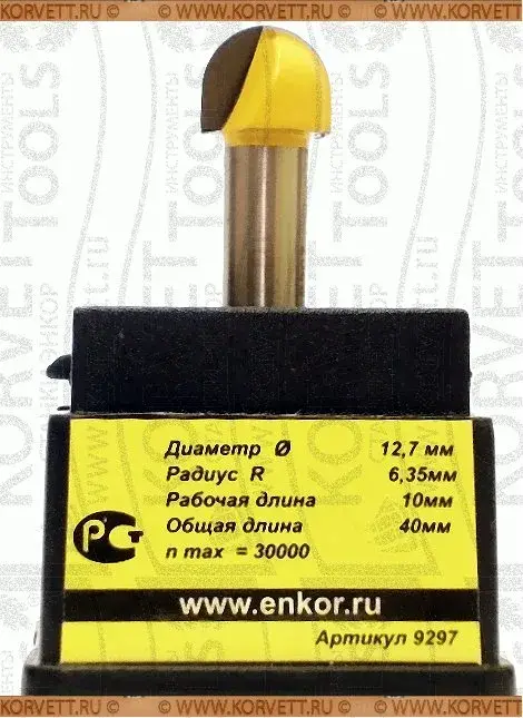

9297. Фреза пазовая галтельная D12,7 10 r6.35 Х8
Обновлено 22.10.2026 1046385
Галтельная фреза с радиусом ножа 6,35 мм выбирает полукруглую канавку: радиус равен половине диаметра, поэтому дно выходит ровной дугой без ступеньки. Это готовый жёлоб, а не скругление кромки. Размеры: рабочий диаметр 12,7 мм, радиус ножа 6,35 мм, высота режущей части 10 мм по названию, хвостовик 8 мм. Для чего подходит: канавка под трубу и кабель; жёлоб под круглый штапик; выборка под вставной шнур и уплотнитель; декоративная дорожка на щите. Материалы: массив, МДФ, фанера. Глубокую канавку ведите в два прохода: на полном радиусе стружка забивает канал и уводит фрезу в сторону. Где применяется: ручной фрезер с цангой 8 мм, фрезерный стол, ЧПУ. Подшипника в маркировке нет — поле и глубину задаёт упор или копировальное кольцо.
