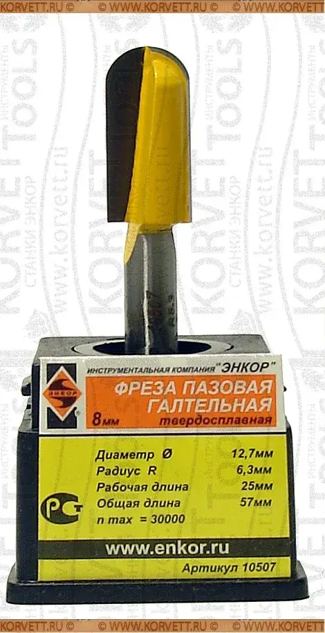

10507. Фреза пазовая галтельная D12,7х25 r6.35 Х8
Обновлено 22.10.2026 1047367
Галтельная фреза того же радиуса, но с рабочей высотой 25 мм: канавка выходит глубже, а режущая часть перекрывает толстую заготовку целиком. Радиус ножа 6,35 мм даёт полукруглое дно шириной 12,7 мм. Размеры: рабочий диаметр 12,7 мм, высота рабочая 25 мм, радиус ножа 6,35 мм, хвостовик 8 мм; высота прочитана из названия. Для чего подходит: глубокий жёлоб под трубу в брусе 25–30 мм; канал под кабель в плинтусе и подоконнике; выборка под круглый штапик; паз под уплотнитель в толстой детали. Материалы: массив, клеёный брус, МДФ. На глубине 25 мм стружку выдувайте или выводите пылесосом: забитый канал уводит фрезу с оси. Где применяется: ручной фрезер с цангой 8 мм, фрезерный стол, ЧПУ. Подшипник в маркировке не указан, глубину задаёт упор или копировальное кольцо.
