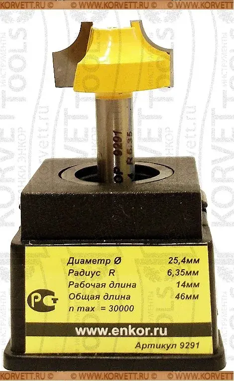

9291.Фреза пазовая фасонная D25.4х14 r6.35 Х8
Обновлено 22.10.2026 1047618
Фасонная пазовая фреза дюймового размера: диаметр 25,4 мм — ровно дюйм, радиус дна 6,35 мм — четверть дюйма. Канавка выходит широкой, с плоским дном и крупным скруглением по углам, поэтому в паз входит деталь со скруглённой кромкой без зазора по краям. Размеры: рабочий диаметр 25,4 мм, радиус ножа 6,35 мм, хвостовик 8 мм — по полям склада; высота режущей части 14 мм — по записи «D25.4х14». Для чего подходит: паз под вставную рейку и полкодержатель; канавка под шнур и уплотнитель; выборка под штапик и накладку; декоративный жёлоб по филёнке; мягкий угол в четверти под заднюю стенку. Материалы: массив, щит, фанера, МДФ. Крупное скругление оставляет на кромке тонкую стенку — на хрупких породах уменьшайте глубину за проход. Где применяется: ручной фрезер с цангой 8 мм, фрезерный стол, ЧПУ. Хвостовик 8 мм при диаметре 25,4 мм — предельное соотношение: держите фрезу коротко и подачу умеренной.

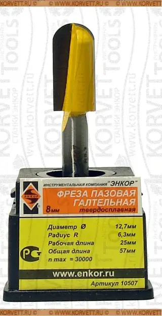

10507. Фреза пазовая галтельная D12,7х25 r6.35 Х8
