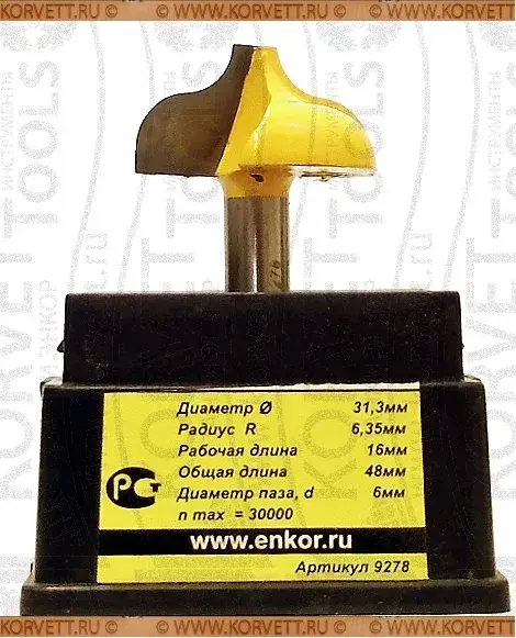

9278. Фреза пазовая фасонная D31.3х16 r6.4 Х8
Обновлено 22.10.2026 1047621
Пазовой фасонной фрезой с радиусом 6,4 мм выбирают канавку шириной 31,3 мм: дно плоское, углы скруглены, стенка переходит в дно плавно. Такой паз держит вставку с фаской и не даёт скола по ребру, который появляется у прямой пазовой. Размеры: рабочий диаметр 31,3 мм, радиус ножа 6,4 мм, хвостовик 8 мм — по полям склада; высота режущей части 16 мм — по записи «D31.3х16». Для чего подходит: паз под толстую вставную рейку; канавка под уплотнитель в щите; выборка под фурнитуру со скруглённым корпусом; жёлоб по кромке столешницы; посадочное место под штапик в обвязке. Материалы: массив, клеёный щит, фанера, МДФ, древесные плиты. Широкий рез даёт много стружки — выводите её короткими проходами, иначе фреза начинает жечь кромку. Где применяется: ручной фрезер с цангой 8 мм, фрезерный стол, ЧПУ. Хвостовик 8 мм на диаметре 31,3 мм нагружен заметно: без нужды не удлиняйте вылет и не работайте на предельных оборотах.
