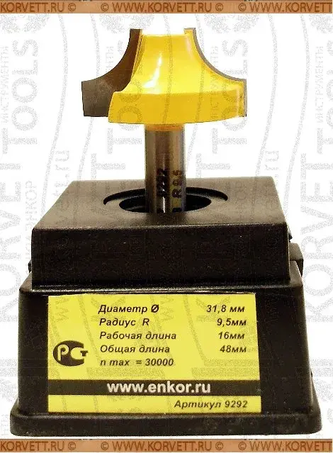

9292.Фреза пазовая фасонная D31.8х16 r9.5 Х8
Обновлено 22.10.2026 1047622
Фасонная пазовая фреза с радиусом 9,5 мм и диаметром 31,8 мм: скругление занимает почти треть ширины, поэтому дно канавки широкое и пологое, а переход в стенку плавный. Такой профиль берут там, где нужен жёлоб с мягкими рёбрами, а не прямоугольный паз. Размеры: рабочий диаметр 31,8 мм, радиус ножа 9,5 мм, хвостовик 8 мм — по полям склада; высота режущей части 16 мм — по записи «D31.8х16». Для чего подходит: жёлоб под круглый предмет и трубу; канавка под толстый уплотнитель; выборка под поручень и ручку; декоративная канавка по щиту; мягкий внутренний угол в четверти. Материалы: массив, щит, фанера, МДФ. Пологое дно выводит стружку легче узкого паза, но на смолистой древесине канавку стоит проходить в два захода. Где применяется: ручной фрезер с цангой 8 мм, фрезерный стол, ЧПУ. Фрезу ведёт упор или копировальное кольцо: подшипника в маркировке нет, поэтому отступ держите по линейке.
