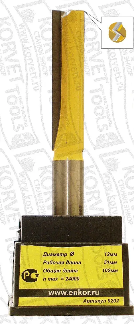

9202. Фреза пазовая прямая ПРОРЕЗНАЯ D12 h51 Х12(30003)
Обновлено 23.10.2026 1046386
Прямая пазовая прорезная фреза с высокой режущей частью выбирает глубокий паз за один заход: 51 мм хватает на четверть и фальц в толстом бруске без перестановки фрезы. Короткие пазовые так не могут — им глубокий паз приходится брать с двух сторон. Размеры: рабочий диаметр 12 мм, высота режущей части 51 мм — по полям склада; хвостовик 12 мм — по маркировке «Х12». Для чего подходит: глубокий паз в брусе и стойке; четверть под заднюю стенку и фанерное дно; фальц под стекло в толстой обвязке; выборка под замок и ригель; паз под шкант в торце. Материалы: массив, клеёный брус, фанера, МДФ. Высокая фреза выводит стружку хуже короткой: не давите подачей, на плотных породах проходите паз за два-три захода. Где применяется: ручной фрезер с цангой 12 мм, фрезерный стол. При такой высоте режущей части держите минимальный вылет из патрона — иначе появляются биение и вибрация.
