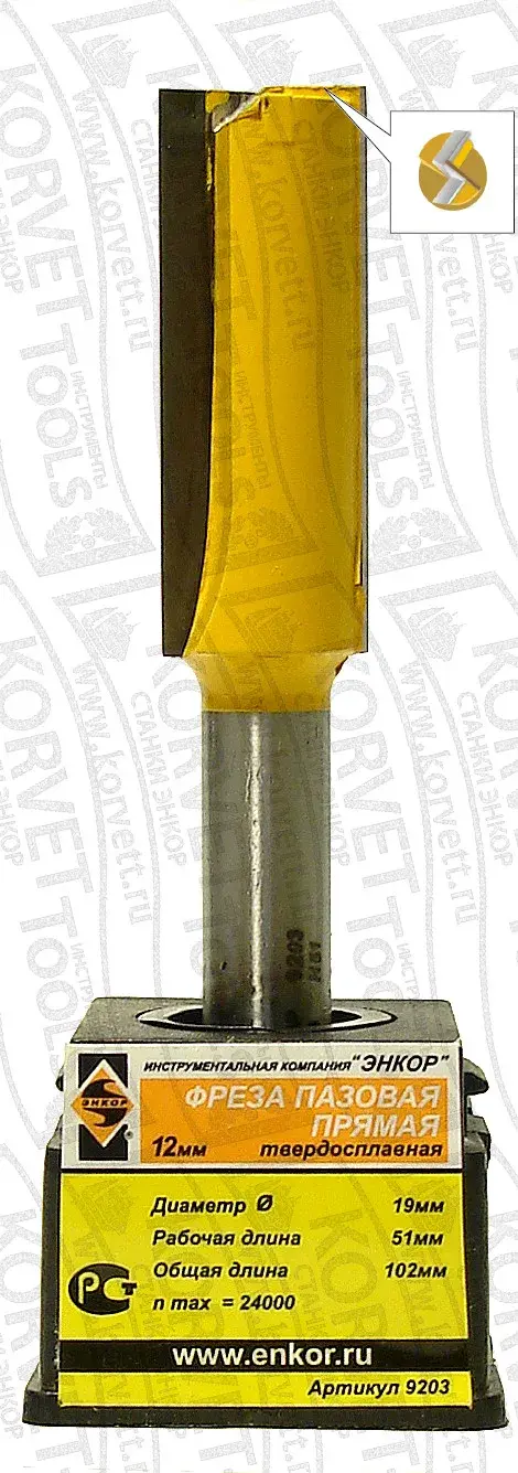

9203. Фреза пазовая прямая ПРОРЕЗНАЯ D19 h51мм Х12
Обновлено 23.10.2026 1047598
Прямая пазовая прорезная фреза большого диаметра прорезает широкий и глубокий паз: ширины 19 мм и высоты 51 мм хватает, чтобы выбрать четверть под заднюю стенку или гнездо под стяжку за один заход, без добивки стамеской. Размеры: рабочий диаметр 19 мм, высота режущей части 51 мм, хвостовик 12 мм. Для чего подходит: глубокий паз шириной 19 мм под вставную рейку и брусок; четверть под заднюю стенку корпуса; гнездо под мебельную стяжку и замок; выборка под фанерное дно; прорезка паза в стойке и царге. Материалы: массив, клеёный щит, фанера, МДФ, древесные плиты. Широкая фреза снимает много стружки за проход: на ЛДСП и шпоне кромка скалывается, поэтому последний проход делайте тонким. Где применяется: ручной фрезер с цангой 12 мм, фрезерный стол, ЧПУ. Диаметр 19 мм вместе с высотой 51 мм даёт заметный момент — держите умеренную подачу и не работайте на предельных оборотах.
