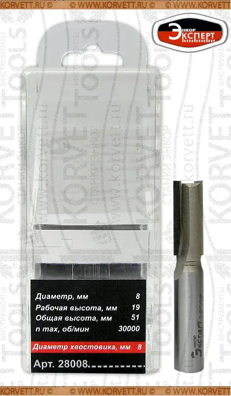

Прямая пазовая фреза 8 мм — самый ходовой размер под шканты, дюбели и стандартную фанеру. Плоское дно и прямые зубья дают паз, в который вставка входит без люфта и без подгонки. Размеры: рабочий диаметр 8 мм, высота режущей части 19 мм, хвостовик 8 мм. Для чего подходит: паз под шканты и дюбели 8 мм; гнездо под вставную рейку и ламель; четверть под заднюю стенку; пропил под фанеру 8 мм; паз под уплотнитель в дверном полотне. Материалы: ДСП и ЛДСП, МДФ, фанера, массив. На ламинате паз 8 мм идёт чисто, если не останавливать фрезу в материале: пластик подгорает от трения сильнее, чем скалывается. Где применяется: ручной фрезер с цангой 8 мм — по упору, копировальному кольцу или шаблону; фрезерный стол; ЧПУ. Особенности: хвостовик и диаметр совпадают, поэтому фреза почти не вибрирует и держит заданную глубину на серии одинаковых деталей.
