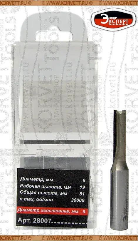

28007. Фреза пазовая прямая D6 h19 Х8 по ДСП 0101-6208
Обновлено 22.10.2026 1046390
Прямая пазовая фреза диаметром 6 мм с удлинённой режущей частью: узкий паз глубиной до 19 мм за один заход по высоте. Плоское дно и прямые зубья дают канавку с ровными стенками, которую не нужно доводить стамеской. Размеры: рабочий диаметр 6 мм, высота режущей части 19 мм, хвостовик 8 мм. Для чего подходит: глубокий паз под фанеру и ДВП; гнездо под шкант в торце; канавка под уплотнитель в четверти; пропил под стекло и тонкий штапик; скрытая проводка по плите. Материалы: массив, фанера, МДФ, ДСП и ЛДСП. В глубоком пазу стружке тесно: на смолистой сосне и МДФ выводите фрезу чаще, иначе она забивается и уводит в сторону. Где применяется: ручной фрезер с цангой 8 мм по упору, фрезерный стол, ЧПУ. Особенности: при вылете на всю высоту режущей части тонкая фреза пружинит — ведите её без рывков и не пытайтесь снять всю глубину сразу.
