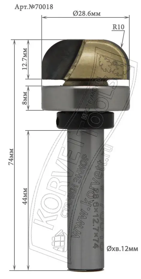

70018. Фреза для обработки свода падуги D28.6 R10 H12,7 TL74 Х12 #23661
Обновлено 22.10.2026 1046393
Галтельная фреза с радиусом 10 мм выбирает свод падуги — плавный переход, по которому столешница из камня заходит в мойку. Такой радиус — рабочий размер для солид-сёрфейса: им делают внутренние галтели на стыке плоскостей и скругляют кромку. Размеры: рабочий диаметр 28,6 мм, радиус ножа 10 мм, рабочая высота 12,7 мм, общая длина 74 мм, хвостовик 12 мм. Для чего подходит: галтель по внутреннему углу стыка столешницы и борта мойки; плавный переход между плоскостями; скругление кромки выреза; выборка под клеевой шов; подгонка профиля на готовом изделии при ремонте. Материалы: акриловый камень (солид-сёрфейс), искусственный мрамор, минеральные композиты. Стружку убирайте сразу: абразивная пыль срабатывает кромку быстрее древесины. Где применяется: фрезер с цангой 12 мм и регулировкой оборотов, фрезерный стол, ЧПУ по камню. Обороты для камня держите низкими: на высоких акрил плавится и тянется за фрезой.
