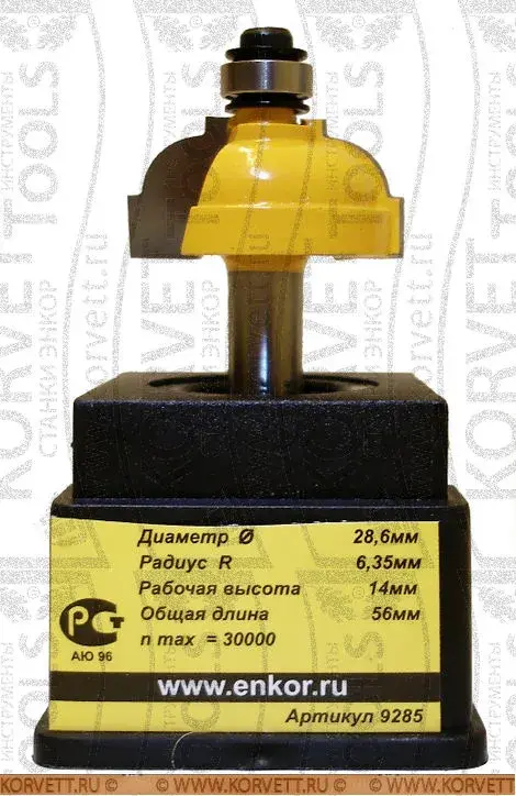

Нижний подшипник у этой калёвочной фрезы работает копиром по кромке: он прижимается к заготовке снизу, а нож снимает скругление радиусом 6,35 мм сверху. Глубину профиля задаёт сама фреза — ошибиться можно только с подачей. Размеры: рабочий диаметр 28,6 мм, радиус профиля 6,35 мм, высота режущей части 14 мм, хвостовик 8 мм. Для чего подходит: скругление кромки ящиков и комодов; калёвка по периметру фасада; обработка кромки после раскроя плиты; повторение профиля на партии одинаковых деталей. Материалы: МДФ, ЛДСП, мебельный щит, фанера, массив. На шпонированных деталях ведите фрезу навстречу волокну — так скол на выходе меньше. Где применяется: ручной фрезер с цангой 8 мм и фрезерный стол. Деталь прижимают к столу, подшипник катится по нижней кромке или по шаблону, уложенному под заготовку.
