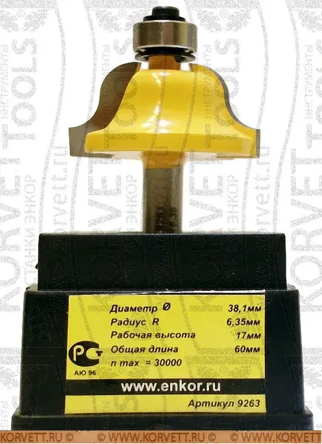

Калёвочная фреза строит на кромке S-профиль высотой 17 мм: переход идёт от пласти к торцу через два изгиба, и деталь получает законченный край. Работа идёт по копиру, глубину держит подшипник, поэтому разметка не нужна. Размеры: диаметр 38,1 мм, высота режущей части 17 мм, радиус ножа 6,4 мм, хвостовик 8 мм. Подшипник нижний — на конце фрезы, напротив хвостовика. Для чего подходит: профиль наличника и карниза; кромка полки и столешницы; фигурный край щита под покраску; обвязка, где нужна тень по кромке. Материалы: массив, МДФ, фанера, ЛДСП под шпон. На плитах с ламинатом сначала подрежьте кромку, иначе на выходе из волны останется скол. Где применяется: ручной фрезер с цангой 8 мм, фрезерный стол. На весу ведите фрезу так, чтобы подшипник всё время касался базовой поверхности — тогда профиль не уйдёт по высоте.
