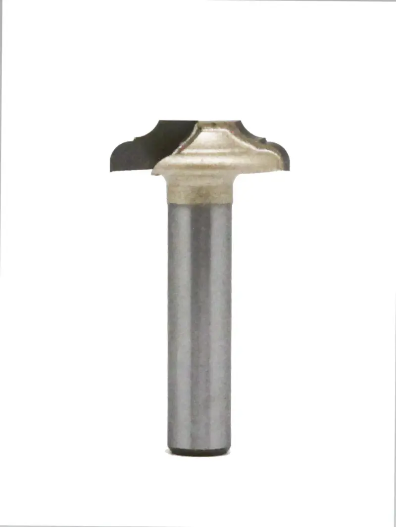

2152-34. Фреза пазовая профильная D34 R5 H10 TL45 Х8
Обновлено 22.10.2026 1046445
Крупный радиус 5 мм на профиле: фреза выбирает канавку с высоким плавным дном, и переход от стенки к дну получается почти полукруглым. Такой профиль не снимают за один заход — его ведут слоями, зато дно выходит ровным по всей длине. Размеры: рабочий диаметр 34 мм, радиус ножа 5 мм, рабочая высота 10 мм, общая длина 45 мм, хвостовик 8 мм. Для чего подходит: жёлоб под трубу и кабель-канал; паз с радиусным дном в столешнице и полке; декоративный профиль мебельной обвязки; гнездо под круглый вкладыш; скругление дна широкой выборки. Материалы: массив, клеёный щит, МДФ, фанера. На ЛДСП и шпоне скол идёт по кромке канавки — работайте с подрезкой и умеренным съёмом. Где применяется: ручной фрезер с цангой 8 мм по упору, фрезерный стол для повторяемых жёлобов, станок с ЧПУ. Особенности: из-за большого диаметра фрезу ведут на пониженных оборотах и только с надёжным упором: на весу головку 34 мм уводит в сторону.
