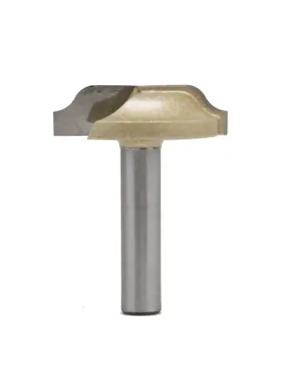

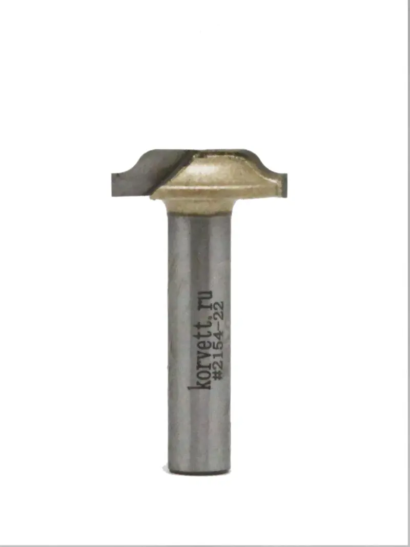

2154-34. Фреза пазовая профильная D34 R5 H10 TL45 X8
Обновлено 23.10.2026 1046446
Профильная фреза с радиусом 5 мм и рабочей высотой 10 мм выбирает глубокий жёлоб с плавным дном за несколько слоёв. Крупный радиус нужен там, где в канавку ляжет круглая деталь или шнур и острый угол её пережмёт. Размеры: рабочий диаметр 34 мм, радиус ножа 5 мм, рабочая высота 10 мм, общая длина 45 мм, хвостовик 8 мм. Для чего подходит: жёлоб под круглый поручень и трубу; канавка под толстый уплотнитель; дно выборки под вклейку круглого вкладыша; декоративная борозда на мебельном щите; гнездо под стяжку скрытого крепежа. Материалы: массив, клеёный щит, МДФ, фанера. Твёрдые породы снимайте небольшими слоями: за один проход крупный радиус даёт вырыв на выходе. Где применяется: фрезерный стол для длинных деталей, ручной фрезер с цангой 8 мм по упору, станок с ЧПУ. Особенности: рабочая высота 10 мм — это максимум за проход; глубже выбирайте слоями и после каждого прохода очищайте канавку от стружки.
