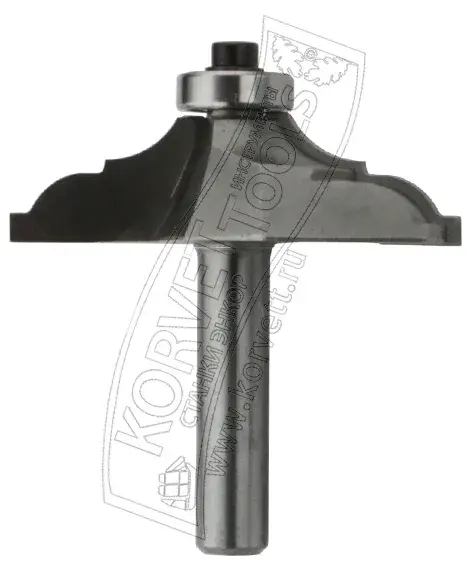

Фигирейная горизонтальная фреза снимает декоративный профиль с кромки, когда инструмент идёт вдоль детали. Диаметр 50 мм и радиус 8 мм дают крупный рисунок для видных мест: его видно силуэтом, поэтому он не должен «плыть». Размеры: рабочий диаметр 50 мм, радиус профиля 8 мм, рабочая высота 12 мм, хвостовик 8 мм. Для чего подходит: карнизная и багетная раскладка по периметру щита; наличник и портал дверного проёма; декоративная кромка плинтуса крупного сечения; накладка, повторяющая готовый рисунок. Материалы: массив, клеёный щит, МДФ, фанера, плиты. На МДФ и фанере профиль ровнее, чем на массиве с сучками; смолистые участки зачищайте до прохода. Где применяется: фрезерный стол с высоким упором и прижимом — основной вариант; ручной фрезер с цангой 8 мм по копировальному кольцу; ЧПУ при серийной раскладке. Диаметр 50 мм тянет заготовку: крепите деталь жёстко и ведите плавно. Особенности: профиль без подшипника, глубину и положение рисунка задаёт вылет фрезы; обороты пониженные.
