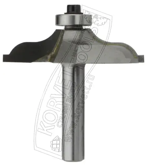

Горизонтальная фигирейная фреза ведёт рисунок по боковой кромке детали, а не по торцу. Радиус 8 мм при диаметре 50 мм даёт глубокую волну — раскладка читается целиком и держит рисунок после шлифовки. Размеры: рабочий диаметр 50 мм, радиус профиля 8 мм, рабочая высота 12 мм, хвостовик 8 мм. Для чего подходит: повторение старого профиля при ремонте мебели по образцу; фигарея по внутренней кромке обвязки; профиль на боковинах и царгах; серийная обработка деталей с повторяемым рисунком. Материалы: массив — сосна, ель, берёза, ольха, дуб, ясень; клеёный щит, МДФ, фанера. На твёрдых породах радиус 8 мм идёт тяжело: снимайте за два прохода. Где применяется: фрезерный стол с упором и прижимом, ручной фрезер с цангой 8 мм по копировальному кольцу, ЧПУ. Положение рисунка по высоте задаёт вылет фрезы — подшипника нет. Особенности: индекс Gl в обозначении — отдельное исполнение той же геометрии, сверяйте маркировку на фрезе. Подача против вращения, обороты пониженные.
