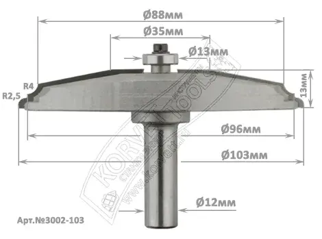

3002-103Gl.Фреза фигирейная горизонтальная
Обновлено 23.10.2026 1046700
Фреза фигирейная — профильная фреза со сложным рисунком: повторяет профиль фигареи и декоративных элементов изделия. Для чего подходит: изготовление фигареи и филёнок; декоративные профили на дверцах и фасадах; багет и карнизные профили; обработка криволинейных деталей по шаблону. Материалы: массив древесины (сосна, ель, берёза, ольха, дуб, ясень), фанера, МДФ, древесные плиты. Где применяется: ручной фрезер с цангой нужного диаметра, фрезерный стол, станок с ЧПУ. Направление подачи — против вращения фрезы; это главное правило безопасной работы на ручном фрезере. Подача плавная, без рывков и остановок в резе — от этого зависит чистота кромки. Перед чистовым проходом проверьте режим на обрезке того же материала. Обороты подбирайте по диаметру: чем больше фреза, тем ниже обороты; для больших диаметров обязательны пониженные обороты и надёжный упор. В каталогах такую фрезу называют по-разному: фреза фигирейная, фигарея, фреза для филёнки.
