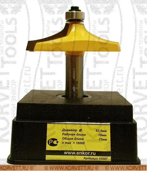

Профильная фреза для поручня: снимает фигурное сечение по боку бруса, а нижний подшипник ведёт её по копиру, поэтому рисунок повторяется на всей длине пролёта. Высота 19 мм задаёт глубину уступа, под неё и подбирают сечение бруса. Размеры: рабочий диаметр 63,5 мм, высота режущей части 19 мм, хвостовик 12 мм. Для чего подходит: поручень для лестницы и ограждения; профиль по боку длинного бруса; перила с готовым сечением; повторение рисунка на нескольких пролётах. Материалы: массив — сосна, дуб, ясень, лиственница; клеёный брус. За один проход 19 мм не снять: на дубе работают в два-три захода, иначе кромка подгорает и уводит. Где применяется: фрезерный стол или станок, цанга 12 мм, копир снизу. Длинный брус ведут с поддержкой с обеих сторон, иначе конец играет. Особенности: в каталоге позиция лежит в группе фрез для поручней, хотя название то же, что у фигирейных горизонтальных; рисунок профиля уточняйте по фото.
