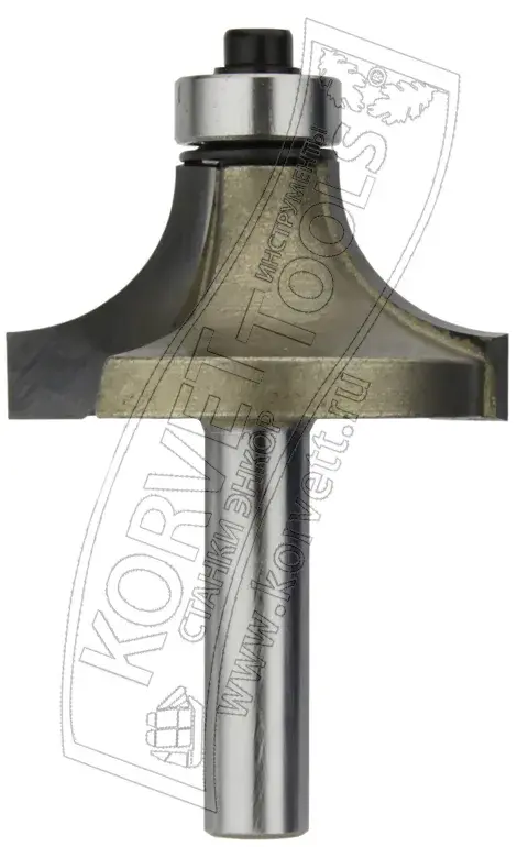

0602-127. Фреза кромочная калевочная н\п R12,7 D38.1 H19 TL57 Х8 #16410
Обновлено 23.10.2026 1046705
Кромочная калёвочная фреза с нижним подшипником снимает по кромке скругление радиусом 12,7 мм: получается плавный переход от пласти к торцу. Подшипник стоит на конце фрезы, со стороны режущей части, напротив хвостовика, поэтому шаблон подводится снизу детали. Размеры: рабочий диаметр 38,1 мм, радиус ножа 12,7 мм, рабочая высота 19 мм, общая длина 57 мм, хвостовик 8 мм — по полям склада. Для чего подходит: скругление кромки полки, столешницы и подоконника; профиль на обвязке и царге; смягчение торца, к которому подходят рукой; повторение одного радиуса на серии деталей по шаблону. Материалы: массив, клеёный щит, МДФ, фанера. На ЛДСП и шпоне радиус подрывает покрытие: подрезайте кромку или идите за два прохода. Где применяется: фрезерный стол, где копир лежит под заготовкой; ручной фрезер с цангой 8 мм. Обойма катится по ровной кромке, поэтому деталь надо выровнять до профилирования.
