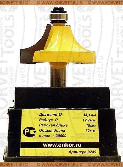

9249.Фреза кромочная калевочная н\п R12,7 D38.1х19, Х8
Обновлено 24.10.2026 1047080
Кромочная фреза с радиусом 12,7 мм снимает угол и оставляет округлую кромку — самый ходовой профиль для мебели, где деталь берут в руку. Режущая часть идёт по кромке, положение профиля задаёт подшипник. Размеры: рабочий диаметр 38,1 мм, высота режущей части 19 мм, радиус профиля 12,7 мм, хвостовик 8 мм. Подшипник нижний, на конце вала, со стороны режущей части. Для чего подходит: скругление кромки полок и столешниц; полувал на спинке и подлокотнике; кромка детской мебели, где острые углы недопустимы; подготовка кромки под шпон. Материалы: массив, фанера, МДФ, клеёный щит. По ламинату и шпону работайте с подрезкой: радиус большой, и на выходе тянет волокно. Где применяется: ручной фрезер с цангой 8 мм, фрезерный стол. Ведите инструмент навстречу подаче, чтобы фрезу не выталкивало из реза.
