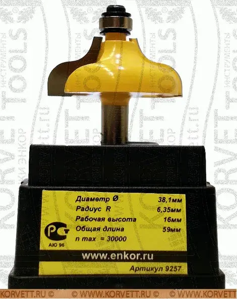

9257. Фреза кромочная калевочная н\п R6.4 D38.1х16 Х8
Обновлено 24.10.2026 1047076
S-образная кромочная фреза даёт на кромке волну: два плавных перехода с противоположным изгибом, за счёт чего край выглядит объёмнее, чем при простом скруглении. Такой профиль берут там, где нужна тень по кромке без накладной планки. Размеры: рабочий диаметр 38,1 мм, высота режущей части 16 мм, радиус ножа 6,4 мм, хвостовик 8 мм. Подшипник нижний, на конце фрезы. Для чего подходит: фигурная кромка плинтуса и галтельного перехода; профиль наличника и обвязки; рамка и багет; восстановление профиля при ремонте старой столярки по образцу. Материалы: массив, МДФ, фанера, клеёный щит. На ламинате и шпоне профиль ведут с подрезкой кромки, иначе скол пойдёт по волне. Где применяется: ручной фрезер с цангой 8 мм, фрезерный стол. Подшипник упирается в кромку или в шаблон и копирует профиль по всей длине заготовки.
