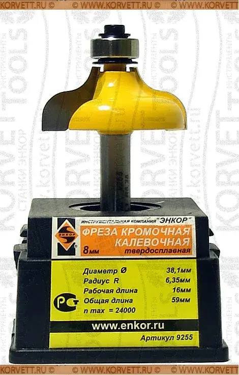

9255. Фреза кромочная калевочная н\п R6.4 D38.1х16 Х8
Обновлено 24.10.2026 1047077
Фреза профилирует кромку по S-образной линии: сначала малое скругление, затем обратный изгиб радиусом 6,4 мм — деталь получает выразительный край без дополнительных планок. Режущая часть идёт по кромке, опору задаёт подшипник. Размеры: диаметр 38,1 мм, высота режущей части 16 мм, радиус профиля 6,4 мм, хвостовик 8 мм; подшипник нижний, на конце вала. Для чего подходит: обвязка дверного полотна и филёнки; кромка столешницы и мебельного щита; поручень и подлокотник; профиль под штапик, когда нужен плавный переход. Материалы: массив, клеёный щит, МДФ, фанера. По слоистым плитам и шпону снимайте за два прохода: волна выходит чище, если первый проход черновой. Где применяется: ручной фрезер и фрезерный стол, цанга 8 мм. Копир или сама кромка служат базой для подшипника, поэтому геометрия повторяется на всей партии.
