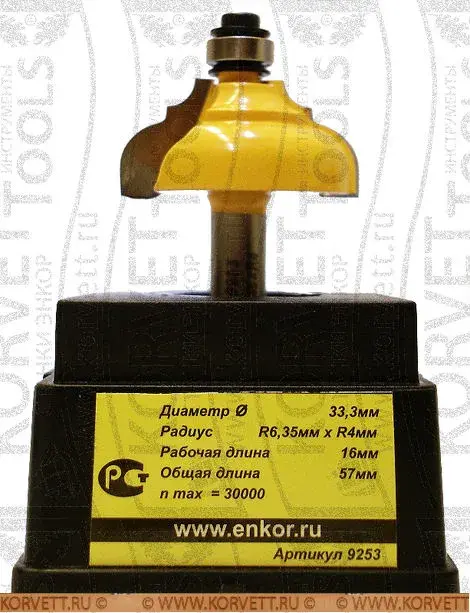

Калёвочная фреза с радиусом 6,4 мм и нижним подшипником снимает по кромке скругление и оставляет ровную полку под ним. Высота режущей части 16 мм позволяет обрабатывать кромку толстой плиты и мебельного щита за один проход. Размеры: рабочий диаметр 33,3 мм, радиус профиля 6,4 мм, высота режущей части 16 мм, хвостовик 8 мм. Для чего подходит: кромка дверного полотна; полки и столешницы; скругление кромки ящиков и комодов; обработка торцов щита под покраску; серийные детали по шаблону. Материалы: массив, мебельный щит, МДФ, фанера, ЛДСП. По торцевым волокнам подача ниже, чем по продольным: там нож встречает переменное сопротивление. Где применяется: ручной фрезер с цангой 8 мм, фрезерный стол. Подшипник стоит со стороны режущей части — шаблон подводится снизу заготовки.
