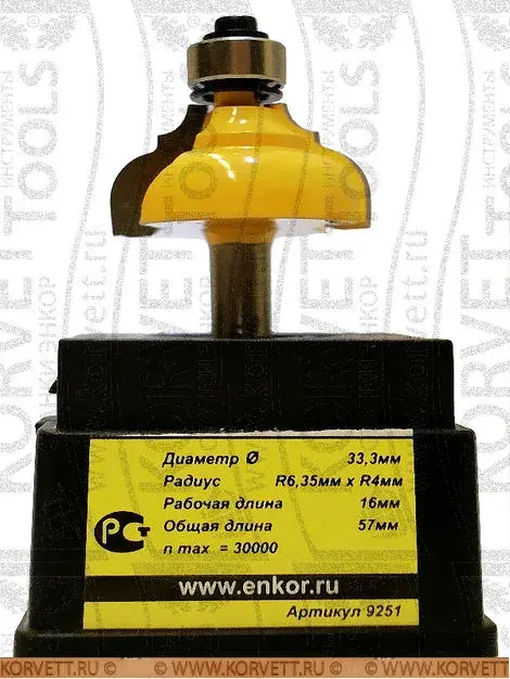

Нижний подшипник катится по шаблону или по кромке детали, а нож снимает калёвку радиусом 6,4 мм — одинаковую на всей партии. Фрезу берут туда, где профиль нужно повторить десятки раз и разметка на каждой детали только мешает. Размеры: рабочий диаметр 33,3 мм, радиус профиля 6,4 мм, высота режущей части 16 мм, хвостовик 8 мм. Для чего подходит: серийные фасады и дверцы; обвязка щита; кромка полок и комодов; профиль по периметру столешницы; кромка детали на фрезерном столе. Материалы: массив, мебельный щит, МДФ, фанера, ЛДСП. На шпоне и ламинате последний проход делайте тонким — иначе скол идёт по всей кромке. Где применяется: ручной фрезер с цангой 8 мм, фрезерный стол. Шаблон укладывают под заготовку, подшипник катится по его контуру; деталь прижимают к столу.
