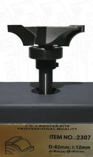

2307-8. Фреза кромочная калевочная в/п Gl. D42 H12 R8 Х8 #23651

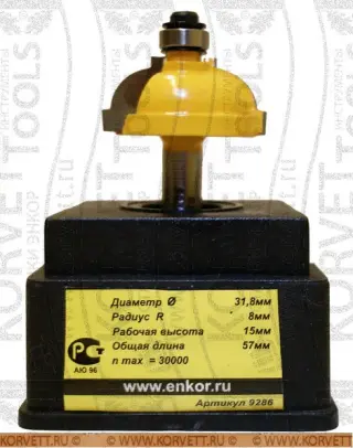

9286.Фреза кромочная калевочная н\п D31.8х15 r7.9 Х8

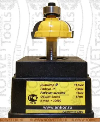

9282.Фреза кромочная калевочная н\п D31.8х15 r7.9 Х8
