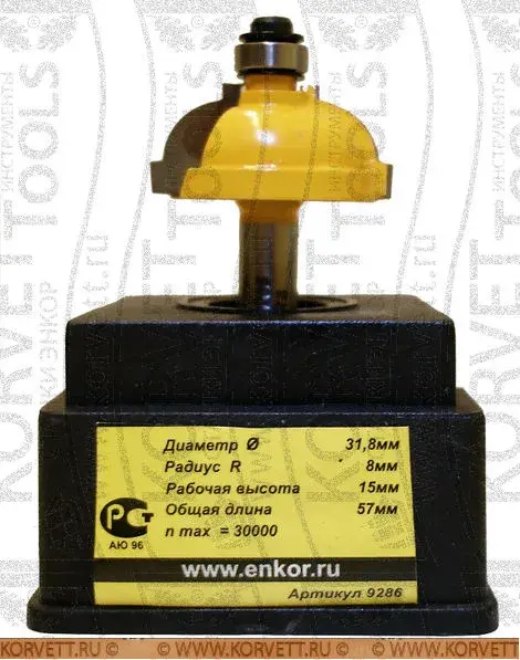

9286.Фреза кромочная калевочная н\п D31.8х15 r7.9 Х8
Обновлено 22.10.2026 1047064
Калёвочная, она же галтельная, фреза с нижним подшипником: скругление радиусом 7,9 мм снимается по кромке за один проход, а подшипник катится по детали и держит линию. Отдельно скруглять кромку после такой обработки не нужно. Размеры: рабочий диаметр 31,8 мм, радиус профиля 7,9 мм, высота режущей части 15 мм, хвостовик 8 мм. Для чего подходит: кромка мебельных щитов и полок; столешницы и подоконники; кромка дверного полотна; обработка торцов после раскроя плиты; профиль по кромке ниши. Материалы: массив, мебельный щит, МДФ, фанера, ЛДСП. На ламинате и шпоне кромка скалывается на выходе — проходите её на малую глубину и с подрезкой. Где применяется: ручной фрезер с цангой 8 мм и фрезерный стол. Подшипник стоит на конце фрезы, шаблон или копир подводится снизу детали.
