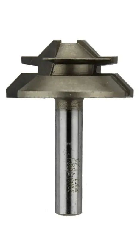

0305-17. Фреза для углового (90°) и параллельного сращивания D38.1 H9,5-15,9 TL51 Х8
Обновлено 24.10.2026 1046881
Фреза для углового и параллельного сращивания выбирает паз под вставную рейку сразу в двух плоскостях: в торце и на пласти. Заготовки сходятся под 90° или встык по длине, а стык держит шпонка, а не крепёж. Размеры: диаметр 38,1 мм, хвостовик 8 мм, общая длина 51 мм, рабочая высота от 9,5 до 15,9 мм; в поле склада указано 9,5 мм. Для чего подходит: соединение досок и бруса под прямым углом; сращивание по длине в щит; шпонка в столешнице и подоконнике; усиление стыка в ремонтной детали. Материалы: массив, клеёный щит, фанера, МДФ. На торце паз выбирайте с подпором: у фрезы большого диаметра волокна на выходе скалываются. Где применяется: ручной фрезер с цангой 8 мм, фрезерный стол, ЧПУ. Глубину задавайте по толщине шпонки, а подачу держите ровной — на неравномерной подаче стенки паза получаются с волной.
