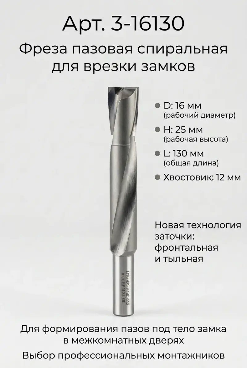

3-16130. Фреза пазовая спиральная для врезки замков D16 H25 TL130 Х12 CURVE
Обновлено 22.10.2026 1046882
Фреза пазовая спиральная — фреза с винтовой режущей кромкой: режет мягче и выводит стружку вверх по витку, поэтому кромка получается чище. Размеры: рабочий диаметр 16 мм, рабочая высота 25 мм, общая длина 130 мм, хвостовик 12 мм. Для чего подходит: врезка замков и скрытой фурнитуры; глубокие пазы и отверстия; чистовая обработка кромок; работа по шаблону и по копировальному кольцу. Материалы: массив древесины (сосна, ель, берёза, ольха, дуб, ясень), фанера, МДФ, древесные плиты. Где применяется: ручной фрезер с цангой нужного диаметра, фрезерный стол, станок с ЧПУ. Не выпускайте хвостовик из цанги больше чем на три его диаметра — иначе растёт биение и риск поломки. Глубокие пазы и фальцы снимайте за два-три прохода: так чище стенки и меньше нагрузка на фрезер. Направление подачи — против вращения фрезы; это главное правило безопасной работы на ручном фрезере. Подача плавная, без рывков и остановок в резе — от этого зависит чистота кромки. В каталогах такую фрезу называют по-разному: фреза спиральная, фреза для врезки замка, винтовая фреза.

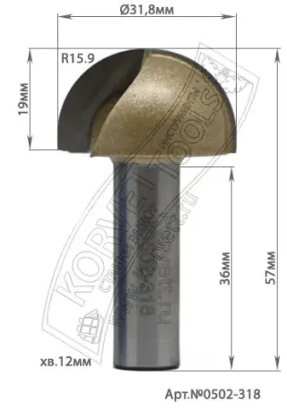

0502-318.Фреза пазовая галтельная  D31.8 R15.9 H19 TL57 Х12
