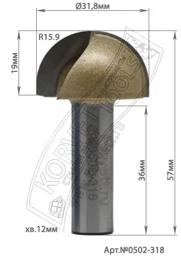

0502-318.Фреза пазовая галтельная D31.8 R15.9 H19 TL57 Х12
Обновлено 23.10.2026 1046927
Фреза пазовая галтельная — фреза с полукруглым профилем: выбирает жёлоб или канавку с плавным дном без острых углов. Размеры: рабочий диаметр 31,8 мм, радиус профиля 15,9 мм, рабочая высота 19 мм, общая длина 57 мм, хвостовик 12 мм. Для чего подходит: полукруглые канавки и жёлобы; скрытая прокладка кабеля и трубы; декоративные галтели на панелях; посадочные места под круглые вставки; скругление дна паза после прямой фрезы. Материалы: массив древесины (сосна, ель, берёза, ольха, дуб, ясень), фанера, МДФ, древесные плиты. Где применяется: ручной фрезер с цангой нужного диаметра, фрезерный стол, станок с ЧПУ. Глубокие пазы и фальцы снимайте за два-три прохода: так чище стенки и меньше нагрузка на фрезер. Направление подачи — против вращения фрезы; это главное правило безопасной работы на ручном фрезере. Стружку отводите сразу — она мешает видеть линию реза и уплотняется в пазу. Подача плавная, без рывков и остановок в резе — от этого зависит чистота кромки. В каталогах такую фрезу называют по-разному: фреза пазовая галтельная, полукруглая фреза, фреза для жёлоба.
