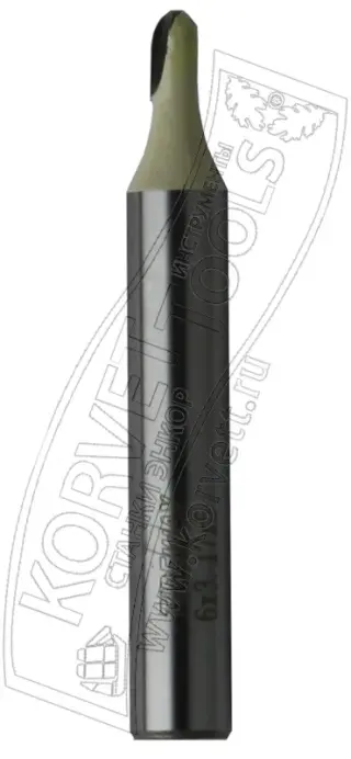

Полукруглая фреза с радиусом 17,45 мм: за один проход выбирает жёлоб, ширина которого почти равна рабочему диаметру. Дно канавки плавное, без внутренних углов, — в такой жёлоб труба или кабель ложится без зазора. Размеры: радиус профиля 17,45 мм, рабочий диаметр 34,9 мм, высота режущей части 19,5 мм, общая длина 58 мм, хвостовик 12 мм. Для чего подходит: жёлоб под кабель и тонкую трубу в стене, полу и щите; декоративная галтель на панели и поручне; посадочное место под круглый штапик; скругление дна паза после прямой фрезы; канавка под уплотнитель. Материалы: массив (сосна, ель, берёза, ольха, дуб, ясень), фанера, МДФ, плиты. На дубе и ясене ведите медленнее — волокно рвётся на выходе. Где применяется: ручной фрезер с цангой 12 мм и упором, фрезерный стол. Глубину набирайте ступенями: сразу на всю высоту фреза идёт с рывком. Особенности: под тот же радиус в каталоге есть вторая карточка с заводским обозначением в названии; размеры совпадают — заказывайте по коду из названия.
