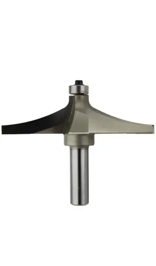

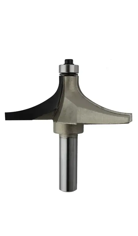

1211-98. Фреза фигaрейная горизонтальная D98.42 H18.7 TL/// Х12
Обновлено 24.10.2026 1046932
Фигирейная горизонтальная фреза большого диаметра снимает профиль с боку щита: из прямой заготовки получается наличник, карниз или декоративный уступ. Рабочая высота 18,7 мм при диаметре 98,42 мм — профиль пологий, растянутый по окружности, а не высокий. Размеры: рабочий диаметр 98,42 мм, высота режущей части 18,7 мм, хвостовик 12 мм — по полям склада. Общая длина в названии не заполнена, поэтому в характеристики она не перенесена. Для чего подходит: наличник и карниз по кромке щита; профиль по периметру филёнки; декоративный уступ на пласти; повторение сечения на длинных заготовках. Материалы: массив, клеёный щит, МДФ и плитные материалы. Съём по диаметру большой — на твёрдых породах ведите за два-три прохода, чтобы кромка не подгорела. Где применяется: фрезерный стол или станок с цангой 12 мм, ЧПУ. При диаметре около 98 мм работают только на стационаре; обороты подбирайте по паспорту. Особенности: подшипника в маркировке нет, глубину задаёт упор или копировальное кольцо.
