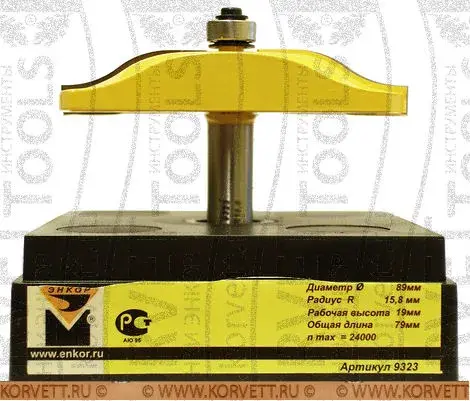

Фигирейная фреза с горизонтальным профилем: рабочая часть идёт по пласти щита и снимает поле, оставляя по краю рамку — так из массива или плиты получают филёнку для дверцы и фасада. От калёвочной её отличает именно объект работы: профиль режется по пласти, а не по узкой кромке. Пометка н/п в названии означает нижний подшипник: он стоит на конце корпуса, и шаблон подводится снизу детали. Размеры: рабочий диаметр 89 мм, высота режущей части 15,9 мм, радиус профиля 22,2 мм — по полям склада и названию; хвостовик 12 мм. Для чего подходит: филёнка в обвязке дверей и мебельных фасадов; снятие поля по периметру щита; плавный переход от рамки к полю; серия одинаковых филёнок по шаблону. Материалы: массив — сосна, дуб, ясень; МДФ и плитные материалы. Радиус 22,2 мм даёт крупный съём: ведите за два прохода, иначе кромка подгорает. Где применяется: фрезерный стол с цангой 12 мм. При диаметре 89 мм на весу работать тяжело, обороты подбирайте по материалу и паспорту фрезы.
