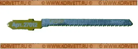

27012. Пилка для лобзика T101AO, 51мм Энкор #27117
Обновлено 23.10.2026 1046953
Короткое полотно с мелким зубом для фигурного реза: длина 51 мм позволяет разворачивать лобзик в кривой малого радиуса и вырезать узоры, окна и круглые отверстия. Маркировка T101AO — чистовой рез по тонкой древесине, фанере и плитам с покрытием. Размеры: длина полотна 51 мм, хвостовик Т-образный, маркировка T101AO. Для чего подходит: криволинейные вырезы с малым радиусом; окна и проёмы в тонких плитах; выпиливание узоров и декоративных вставок; резка плит с покрытием, где важно не порвать плёнку по кромке. Материалы: мягкая древесина, фанера, тонкие плиты, материалы с покрытием, пластик. Где применяется: электролобзики с Т-образным зажимом; короткое полотно жёстче длинного, поэтому лучше держит кривую. Особенности: в поворотах не крутите лобзик на месте — ведите полотно по линии, иначе зуб перегреется и рез уйдёт; тонкий материал прижимайте, чтобы его не подбросило.
