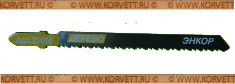

Полотно с обратным зубом: режущая кромка работает вниз, поэтому верхний слой ламината или шпона не вырывается и лицевая сторона остаётся целой. Ставят его туда, где скол на видимой стороне недопустим: столешницы, ламинированные плиты, детали с облицовкой. Размеры: длина полотна 74 мм, хвостовик Т-образный, маркировка T101BR, зуб обратный. Для чего подходит: резка ламинированных плит и столешниц; раскрой деталей с шпоном и облицовкой; подрезка по разметке с чистой лицевой кромкой; выборка проёмов в готовых панелях. Материалы: ламинат, ЛДСП, плиты с покрытием, фанера, мягкая древесина. Где применяется: электролобзики с Т-образным креплением полотна; лицевую сторону детали кладите вверх. Особенности: обратный зуб тянет лобзик вверх — держите подошву прижатой к заготовке и ведите без нажима; снизу кромка грубее, чем сверху, поэтому невидимой стороной детали выбирайте низ.
