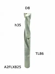

AA2FLX835. Фреза компрессионная двухзаходная D8 h35 TL80
Обновлено 23.10.2026 1047004
Восьмёрка с рабочей частью 35 мм — под толстый щит и глубокие пазы с облицовкой: две встречные спирали режут навстречу друг другу, поэтому кромка чистая с обеих сторон. Общая длина 80 мм оставляет запас по вылету. Размеры: рабочий диаметр 8 мм, высота режущей части 35 мм, общая длина 80 мм. Для чего подходит: раскрой толстой облицованной плиты за один проход; глубокие пазы и фальцы с чистым краем; выборка под скрытую фурнитуру в деталях с плёнкой; столешницы и толстые фасады. Материалы: ЛДСП, МДФ, фанера, клеёный щит, массив; на тонком ламинате смена направления реза должна приходиться на тело плиты. Где применяется: станок с ЧПУ — раскроечный или фрезерный; на вакуумном столе деталь не должна сдвинуться под конец прохода. Особенности: тридцать пять миллиметров режущей при восьмидесяти общей: длинная рабочая часть прощает толщину, но требует аккуратной подачи на поворотах.
