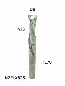

Двухзаходная компрессионная фреза: две спирали с противоположным направлением, поэтому верхний и нижний край листа подрезаются одновременно. Два захода дают более жёсткий корпус: на плотной плите и длинном вылете меньше увода. Размеры: рабочий диаметр 8 мм, высота режущей части 25 мм, общая длина 60 мм; хвостовик карточка не указывает. Для чего подходит: раскрой МДФ и фанеры, где кромку не доводят вручную; паз под вставную рейку в плите средней толщины; контур детали с покрытием с двух сторон. Материалы: МДФ, фанера, ЛДСП, ламинированная плита, клеёный щит; на массиве с сучками кромка рвётся чаще. Где применяется: ЧПУ — фрезерный или раскроечный станок; хвостовик фиксируется цангой, биение проверяют до первого прохода. Особенности: рабочая высота 25 мм позволяет пройти плиту средней толщины за один проход; мелкие детали крепите перемычками, иначе заготовку вырвет на выходе. Индекс N — другая серия при тех же размерах, что у соседних позиций: сверяйте маркировку.
