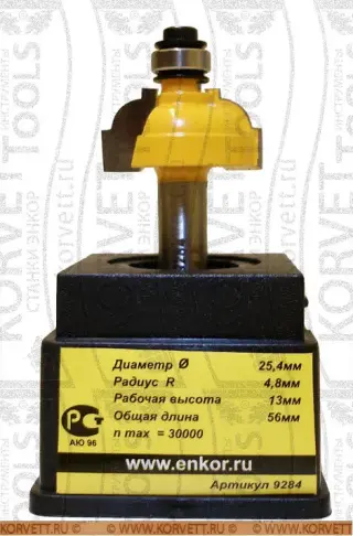

9284.Фреза кромочная калевочная н\п D25.4х13 r4.8,Х8

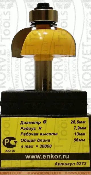

9272.Фреза кромочная полугалтельная н\п D28.6х13 r7.9 Х8
