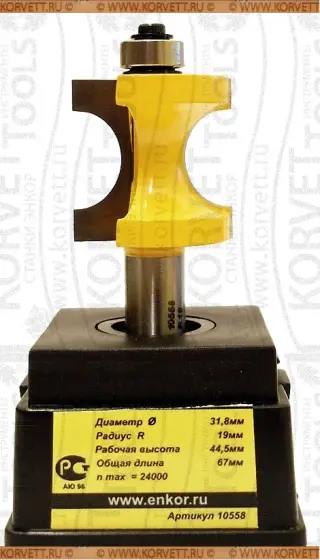

Радиус 4,8 мм снимает с кромки заметную галтель, а не мелкое скругление: на детали остаётся округлая полоса шириной почти в сантиметр. Хвостовик 12 мм держит корпус в крупной оправке, поэтому на длинном проходе фреза не дрожит. Размеры: рабочий диаметр 22,2 мм, радиус ножа 4,8 мм, хвостовик 12 мм — по полям склада. Высота режущей части и общая длина в карточке не указаны. Для чего подходит: скругление кромки столешницы и толстой полки; галтель на обвязке и наличнике; скругление кромки ящичного фасада; мягкий край на мебели под лак. Материалы: массив, клеёный щит, фанера, МДФ. Чем больше радиус, тем шире полоса съёма: на свилеватой древесине уменьшайте подачу, иначе по галтели пойдёт ворс. Где применяется: ручной фрезер с цангой 12 мм, фрезерный стол. Подшипник снизу, шаблон или ровная кромка подводятся под заготовку.
