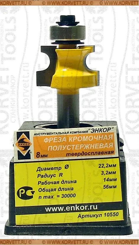

10550. Фреза кромочная полустержневая н/п D22.2 r3.2 Х8
Обновлено 23.10.2026 1047111
Скругление радиусом 3,2 мм по кромке: фреза убирает острую грань узкой галтелью и не трогает пласть детали. Глубину задаёт подшипник снизу, поэтому на серии одинаковых полок кромка выходит одной формы. Размеры: рабочий диаметр 22,2 мм, радиус ножа 3,2 мм, хвостовик 8 мм — по полям склада. Высота режущей части и общая длина в карточке не указаны. Для чего подходит: скругление кромки полки, столешницы и ящичного фасада; смягчение грани на деталях из массива перед лаком; скругление по шаблону на криволинейном контуре; снятие заусенца после распила. Материалы: массив, фанера, МДФ, ЛДСП. Плиту с ламинатом проходите малой подачей: облицовка на выходе склонна к сколу. Где применяется: ручной фрезер с цангой 8 мм, фрезерный стол. Подшипник внизу, шаблон или ровная кромка идут под деталью.
