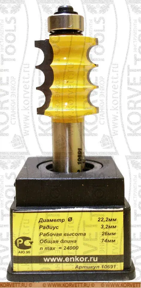

Фигурная кромочная фреза со скруглением R3 и нижним подшипником: снимает острую кромку и оставляет плавный радиус, ведя обойму по копиру. Это кромочная фреза, а не галтельная для дна паза. Размеры: рабочий диаметр 22,2 мм, рабочая высота 26 мм, радиус ножа 3 мм, хвостовик 12 мм. Для чего подходит: скругление кромки полки и столешницы радиусом 3 мм; снятие острого угла под лак; кромка царги и подлокотника; радиус по шаблону на серии деталей. Материалы: массив, МДФ, фанера. На торце и по шпону скругление тянет скол — пройдите с припуском и снимите остаток начисто. Где применяется: копировальный стол и ручной фрезер с цангой 12 мм. Копир снизу, обойма катится по нему всей окружностью. Особенности: радиус 3 мм — мелкое скругление; фаску 3 мм оно не заменяет: угол остаётся округлым, а не плоским.
