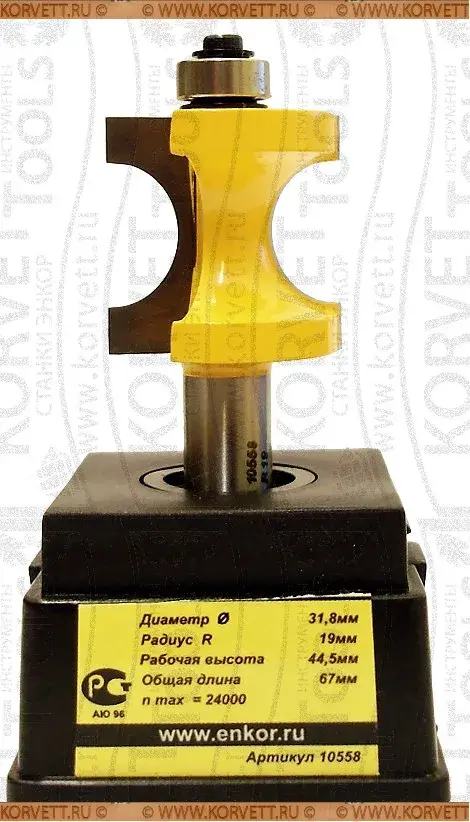

10558. Фреза кромочная полустержневая н\п D31.8,r9.5 Х12
Обновлено 23.10.2026 1047293
Кромочная фреза с опорным подшипником снимает с грани закругление радиусом 9,5 мм. Подшипник катится по кромке и сам держит глубину, поэтому профиль повторяется по всей длине детали без разметки и упора. Размеры: рабочий диаметр 31,8 мм, радиус ножа 9,5 мм, хвостовик 12 мм. Для чего подходит: скругление кромки полки и столешницы; крупный радиус на подоконнике и консоли; закругление торца разделочного щита; обвязка фасада, где нужен мягкий переход к пласти. Материалы: массив — сосна, дуб, ясень, лиственница, клеёный щит. Радиус 9,5 мм снимает много за один заход: ведите в два прохода, иначе на выходе подпалина и рваная кромка. Где применяется: ручной фрезер с цангой 12 мм, фрезерный стол. Подшипник нижний — копир идёт под заготовкой.
