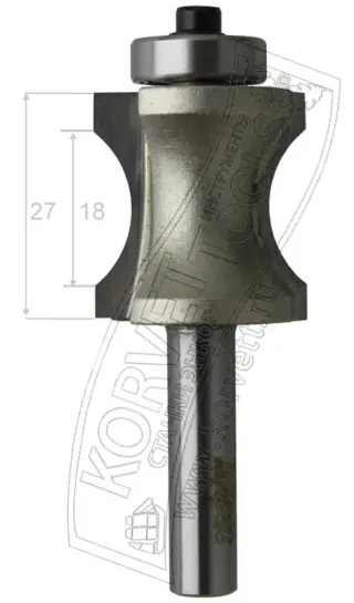

Кромочная калёвочная фреза с S-образным профилем: скругление радиусом 4,8 мм переходит в обратную волну, и кромка получает объёмный рисунок. Нижний подшипник ведёт фрезу по кромке детали или по шаблону, уложенному снизу. Размеры: рабочий диаметр 31,8 мм, радиус профиля 4,8 мм, высота режущей части 13 мм, хвостовик 8 мм. Для чего подходит: калёвка по кромке фасадов; филёнка и обвязка дверцы; карниз и багет; декоративная накладка на щит; профиль по кромке столешницы. Материалы: массив, мебельный щит, МДФ, фанера, ЛДСП. S-профиль снимает много материала за проход — по плотным породам идите в два захода. Где применяется: ручной фрезер с цангой 8 мм, фрезерный стол. Подшипник на конце фрезы, поэтому копир ставят снизу — деталь обрабатывают лицом вверх.
