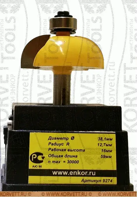

Полугалтельная фреза отдаёт кромке почти полный полувал: профиль — половина окружности радиусом 12,7 мм, поэтому деталь получает скругление, которое переходит в пласть без резкой границы. Это кромочная калёвочная геометрия, её ведут по кромке, а не выбирают паз. Размеры: диаметр 38,1 мм, высота режущей части 16 мм, радиус ножа 12,7 мм, хвостовик 8 мм. Подшипник нижний, на конце вала. Для чего подходит: полувал на кромке полки и столешницы; скругление царги и ножки; кромка филёнки и спинки стула; детали, где нужен мягкий радиус без грани. Материалы: массив твёрдых и мягких пород, МДФ, фанера, клеёный щит. На срезе поперёк волокон возможен вырыв — последний проход делайте на малую глубину. Где применяется: ручной фрезер, цанга 8 мм; в столе ведут по упору, на весу — по кромке с опорой башмака. Подшипник катится по базе и держит профиль на одной высоте по всей длине.
