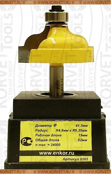

Профиль этой фрезы собран из двух радиусов — 4,8 и 6 мм: малый изгиб задаёт узкую канавку, большой разворачивает кромку в пласть. Получается S-образный переход, который в столярке называют гуськом. Размеры: рабочий диаметр 41,3 мм, высота режущей части 19 мм, радиусы профиля 4,8 и 6 мм, хвостовик 8 мм. Подшипник нижний, на конце фрезы. Для чего подходит: фигурная кромка полки и столешницы; переход от пласти к торцу на мебельном щите; профиль обвязки двери; восстановление профиля при реставрации. Материалы: массив, МДФ, фанера, клеёный щит. На срезе поперёк волокон и на шпоне ведите чистовой проход с малой подачей, иначе на выходе из большого радиуса пойдёт вырыв. Где применяется: ручной фрезер с цангой 8 мм и фрезерный стол. Подшипник катится по кромке или по шаблону и держит профиль на постоянной высоте.
