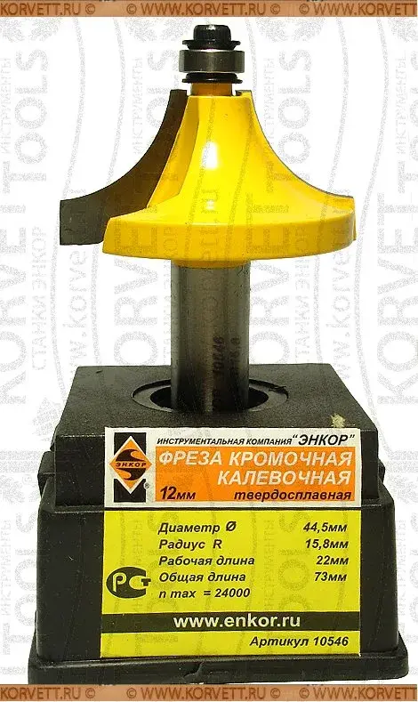

Калёвочная фреза со ступенькой: рядом с крупным скруглением радиусом 15,8 мм в профиле есть прямая полка, которая даёт уступ при выборке кромки. Хвостовик 12 мм — на таких диаметрах нагрузка на вал уже заметна. Размеры: рабочий диаметр 44,5 мм, высота режущей части 22 мм, радиус профиля 15,8 мм, хвостовик 12 мм; подшипник нижний. Для чего подходит: кромка с уступом под накладку; профиль столешницы и полки; переход от пласти к четверти; детали, где скругление должно закончиться ровной полкой. Материалы: массив, клеёный щит, МДФ, фанера. По ЛДСП и шпону сначала подрезают кромку: ступенька даёт скол на выходе. Где применяется: ручной фрезер с цангой 12 мм, фрезерный стол. Подшипник катится по базе или по шаблону и копирует профиль на всей партии.
