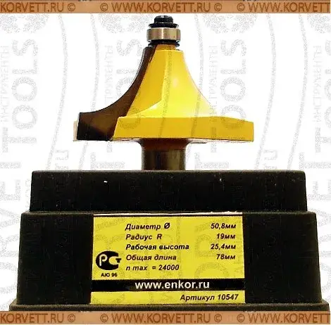

10547. Фреза кромочная калевочная н\п "ступенька" R19 D50.8х29, Х12
Обновлено 21.10.2026 1047089
Фреза с профилем «ступенька»: скругление 19 мм переходит в прямую полку, и на кромке получается уступ. Высота режущей части 29 мм — самая большая в этом ряду, поэтому деталь может быть толстой. Размеры: диаметр 50,8 мм, высота режущей части 29 мм, радиус ножа 19 мм, хвостовик 12 мм; подшипник нижний. Для чего подходит: кромка столешницы с уступом; профиль подоконника под накладку; четверть с переходом на ступени; детали, где скругление должно упираться в ровную полку. Материалы: массив, клеёный щит, МДФ, фанера. Ступенька любит скалываться на ЛДСП и шпоне — работайте с подрезкой кромки. Где применяется: ручной фрезер с цангой 12 мм, фрезерный стол. Подшипник катится по шаблону и повторяет профиль на каждой детали партии.
